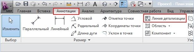

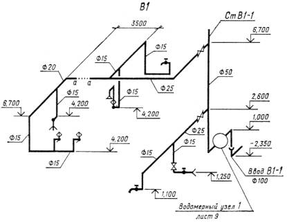

А может вы объясните мне глупому, как в ревите, где каждый чих завязан на BIM, просто тупо нарисовать какой-нибудь узел вручную или частично вручную. В автокаде я к любой фигне могу пририсовать руками всё что мне придет в голову, а в ревит ставка делается исключительно на моделирование, т.е. я когда в нем "тыркался" тупо не мог понять как мне обычными примитивами что-нибудь изобразить, ну мало ли такая потребность появится (а она обязательно появится). Во внутрянке ведь очень много условностей и упрощений идёт, то есть как раз моделирование всех и вся в реальных габаритах "как в жизни" наоборот только усложнит задачу. В том же отоплении почти во всех проектах трубопроводы условно отнесены от стен, о чем достаточно записи в примечаниях. А в ревит придется их рисовать по настоящему вдоль наружных стен с минимальным отступом, в результате при печати получится каша. И таких моментов очень много.
Так что программа может и высокого уровня, но высокий уровень не всегда подразумевает то что она подходит для решения простых задач. Как всегда получается очередная попытка забивать гвозди микроскопом.
В том же Allplan как-то логично сочетается и BIM, и обычное черчение примитивами. В ревит на мой поверхностный взгляд показалось что ставка делается исключительно на BIM.

Цитата(glam @ 7.10.2011, 11:15) *
Хорошо, тогда вопрос по другому сформулирую. Как нарисовать в ревите принципиальную схему? Теплоснабжения, вентиляции, холодоснабжения. В общем любую принципиалку. Без привязки к модели и моделированию вообще.
Думаю и это реализовать можно обыкновенными линиями, но для этих целей, как по мне, лучше подойдет Autocad, с последующим экспортом в REVIT, если конечно это нужно. В одном из уроков показан экспорт из Autocad в Revit.
На сайте http://revitcity.ru в разделе галерея, есть парочка примеров принципиальных схем, вот одна из них. Каким способом их делали, затрудняюсь ответить.

СИСТЕМА ПРОЕКТНОЙ ДОКУМЕНТАЦИИ ДЛЯ СТРОИТЕЛЬСТВА
ВОДОПРОВОД И КАНАЛИЗАЦИЯ
РАБОЧИЕ ЧЕРТЕЖИ
ГОСТ 21.601-79
3.2. Схемы систем
3.2.1. Схемы систем выполняют в аксонометрической фронтальной изометрической проекции в масштабе 1:100 или 1:200, узлы схем - в масштабе 1:10, 1:20 или 1:50. При небольших зданиях для схем систем принимают масштаб 1:50.
3.2.2. Схемы выполняют раздельно для каждой системы водопровода и канализации.
Допускается совмещать схемы систем хозяйственно-питьевого водопровода со схемами систем горячего водоснабжения.
Для жилых и общественных зданий взамен схем допускается выполнение разрезов систем канализации.
3.2.3. На схемах элементы систем изображают условными графическими обозначениями.
3.2.4. При большой протяженности и (или) сложном расположении трубопроводов допускается изображать их с разрывом в виде пунктирной линии. Места разрывов трубопроводов обозначают строчными буквами.
3.2.5. На схемах систем водопровода указывают:
вводы с указанием диаметров и отметок уровней осей трубопроводов в местах пересечения их с осями наружных стен здания (сооружения);
трубопроводы и их диаметры;
отметки уровня осей трубопроводов;
уклоны трубопроводов;
размеры горизонтальных участков трубопроводов при наличии разрывов;
нетиповые крепления с указанием на полке линии-выноски обозначения крепления и под полкой обозначения документа;
запорно-регулирующую арматуру, пожарные и поливочные краны;
стояки систем и их обозначения;
оборудование, контрольно-измерительные приборы и другие элементы систем.
Пример оформления схем систем водопровода показан на черт. 6.
если у Вас пропустят 3D схему, что ж я рада за Вас.
