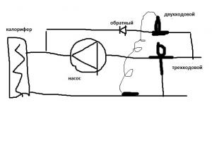

Скажите, будет ли работоспособна схема, предложенная посетителем Сергей А. Ефремов в теме http://forum.abok.ru/index.php?showtopic=1...30&start=30 (для дешевой и энергонезависимой защиты калорифера от замерзания при отключении электроэнергии).
Qwerty88
Что, никто не разбирается?
v-david
Вы полагаете всем охота рыться в постах и искать эту схему? Делать больше нечего...
Qwerty88
Вот эта схема:
а вот описание от автора:
Можно сделать так чтоб калорифер не замерз без электричества, причем элементарно, в продвинутом варианте этого простого решения можно применить двухходовой с термобаллоном по типу ТРВ.
LordN
все придумано сто лет назад. используйте источник питания с аккумулятором. ИБП называется.
v-david
калорифер замерзает за 10- 20 секунд. Изобретайте.
Для таких вещей можно использовать клапан FJVR на байпас
Qwerty88
И я о чем. Только вот этот товарищ упирается и говорит что он умнее всех...
