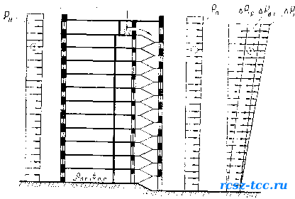

  Здравствуйте, помогите пожалуйста.
Расчет для шахты лифта с режимом "перевозка пожарных подразделений".
по ВНИИПО: G = (μF)экв1*[2*ρп*(Pl2-Pr1)]^0.5
по АВОК:     G = (μδП)шл1*[2*ρп*∆Pшл1]^0.5
Та часть, что в [] скобках получилась одинаковая.
Но (μF)экв1 = 1*2,12/(4,82^0.5) = 0,96,
 а (μδП)шл1 = 0.64*0.03*6.22 = 0.12.
Соответственно, по ВНИИПО: G = 6,95 кг/с,
а по АВОК:                            G = 0,87 кг/с
Пребываю в растерянности, то ли 19 600 подать в шахту то ли 3 000!
Может где-нибудь опечатка или я напутала?

Может, я чего не поняла, но Вы в 25 графе считаете давление на уровне вышележащего этажа для каждого этажа. По моему эта формула применяется один раз для 1 этажа, а для остальных этажей давление считается по формуле, которая у вас в графе 45. Хотя в рекомендациях АВОКа эта формула немного другая.
Не знаю, понятно ли я написала...надеюсь это поможет)
Если в чем не права - мои извинения)
  Цитата(Маха @ 2.4.2014, 15:10)
Может, я чего не поняла, но Вы в 25 графе считаете давление на уровне вышележащего этажа для каждого этажа. По моему эта формула применяется один раз для 1 этажа. По моему эта формула применяется один раз для 1 этажа, а для остальных этажей давление считается по формуле, которая у вас в графе 45.
Согласен с Вами, что мутка получается. Однако таблетка не помогает если давление каждого следующего этажа привязать к графе 24 "
распределение давлений по этажам внутри здания"...
Под указанной формулой (22МР) идут комментарии:
Pr2 - давление воздуха, определяемое по зависимости (21), на уровне рассматриваемого этажа, Па" - не вижу указания что исключительно за первый этаж речь или один раз и только для второго...
по зависимости (21)" рассматривается распределение давления по его высоте для каждого вышележащего этажа - Pri...по этой же зависимости в графе 24 принял "Pst1 - давление в лестничной клетке на уровне наружного выхода"(это чтоб с Gst1 определиться...)
- в графе 45 у меня по формуле (26МР) идет привязка к графе 25 - Psti и плюсование 20Па к каждому этажу почему-то мне кажется логичным...но могу и ошибаться
