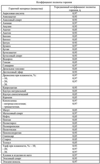

А не можете дать название источника из которого взято значение коэффициента полноты сгорания η=0,65?
Что-то я не нашёл значений этого коэффициента менее 0,85:
EJIEHA
Это была рекомендация от Boris_Ka в одной из тем - принимать η=0,6-0,8.
WasserWolf
Коэффициент сгорания η=0,65 получен по формуле для вычисления коэффициента сгорания пожарной нагрузки в режиме пожара.
Но есть ещё просто коэффициент сгорания пожарной нагрузки. И они различаются!!!

Помогите разобраться: в указанную выше формулу, приведённой в методике ВНИИПО, нужно вставлять коэффициент полноты сгорания пожарной нагрузки или коэффициент полноты сгорания пожарной нагрузки в режиме пожара?

kol360
Доброго времени суток. Не подскажите, где можно глянуть значения низшей теплоты сгорания и удельной массовой скорости выгорания для бытовой электротехники. Спасибо.
Boris_Ka
Ю.А. Кошмаров. Прогнозирование опасных факторов пожара в помещении: Учебное пособие. М., Академия ГПС МВД России, 2000
