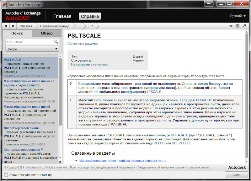

спасибо, а чем LTSCALE от PSLTSCALE отличается?
glam
alexius_sev, вас в справке к автокаду забанили?
Это у вас хелп к русскому Асаду?
glam
Это у меня хелп к 2012-му акаду EN. Там язык справки можно прямо в окне справки выбирать (справа вверху). Сама справка для языков отличных от установочного, как я понял, из тырнета подгружается.
