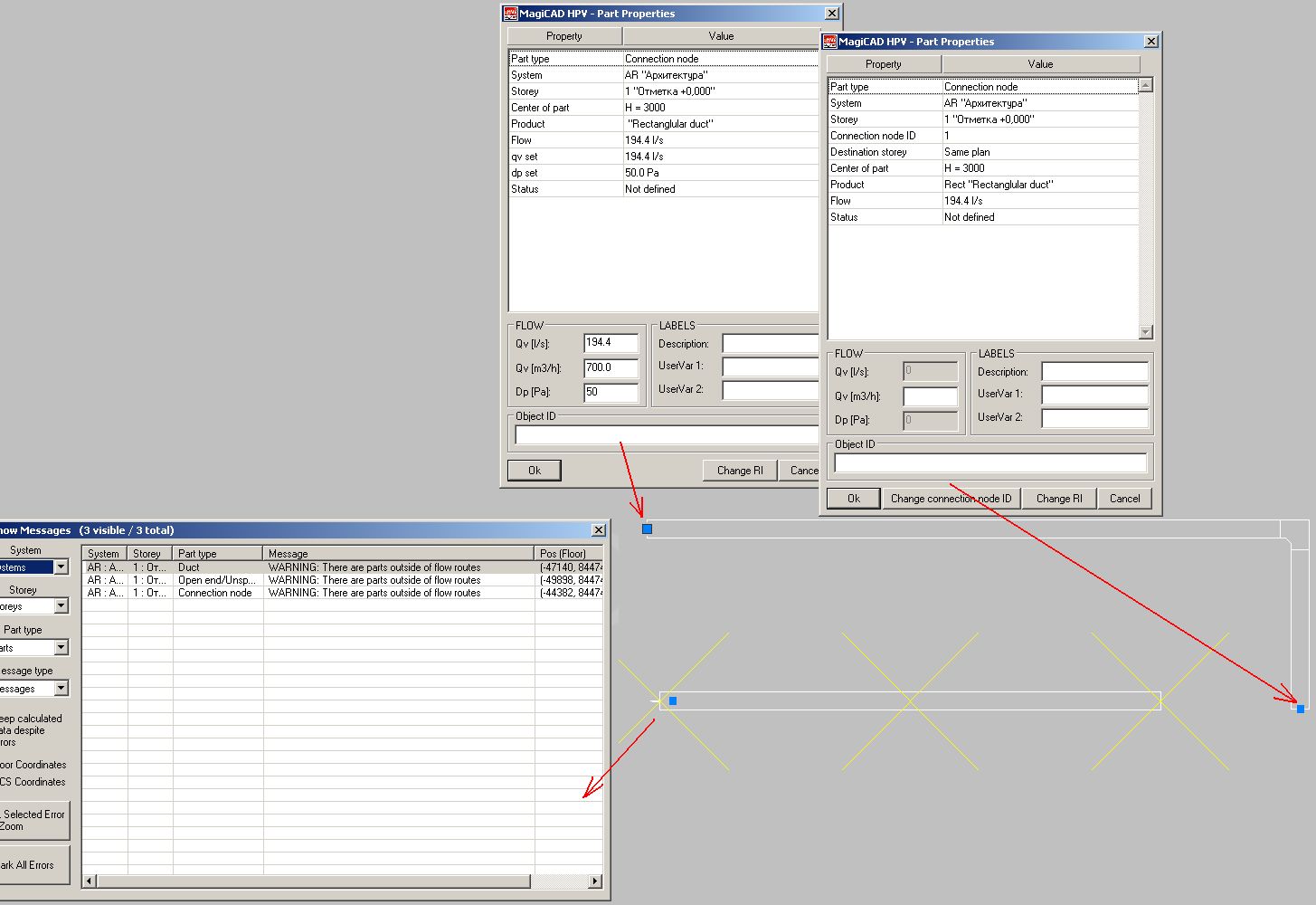

Здравствуйте.
Подскажите пожалуйста, возможно ли ОДНОМ И ТОМ ЖЕ чертеже соеденить виртуальные притоки от одного места к другому?
Anatoliy_Valerevich
Цитата(Joshua @ 7.12.2012, 8:55) *
Здравствуйте.
Возможно

osy3
на конце одного воздуховода задаете вирт. приток цифрой 1, на конце другого воздуховода задаете виртуальный приток под той же цифрой (1). И воздуховоды у вас виртуально соединяются.
Joshua
В этом случае Flow Summation и Sizing не работают.
osy3
у меня magicad русский. я не знаю что есть Flow Summation и Sizing. у меня все работает. Словами опишите проблему.
Joshua
Не могу рассчитать сеть воздуховодов с помощью описанного Вами метода. Программа не дает значение расхода и давления на воздуховоде после виртуального притока.
Суммирование расходов (Flow Summation)
Суммирование и подбор сечений (Sizing)
osy3
в личку ответил.
Joshua
День добрый! Я так понимаю, что вы чертите систему, которая в одном месте прерывается и в другом месте продолжается, и которая должна быть единой при расчете. 1. чертите воздуховод. 2. правой кнопкой вызываете выпадающее меню магика. 3. выбираете виртуальное соединение. 4. ставите точку против "текущее" и запоминаете цифру притока. 5. чертите второй воздуховод....и повторяете пункты 1,2,3,4. Цифра притока у второго воздуховода должна совпадать с цифрой у первого. Далее магик все расчитывает и все балансирует. Если непонятно, поможет только тимвьювер.
У меня не балансирует.
Необязательно было в личку. Форум на что?
heating
Все отлично работает! Проверяйте свою сеть или выкладывайте проект для проверки.
Joshua
Вот файл
heating
Цитата(Joshua @ 7.12.2012, 15:22) *
Вот файл
у вас один приток имеет тип "влево", а второй "текущий этаж". а должны быть одного и того же типа!
Joshua
Разобрался. Поменял тип - теперь все ок.
Благодарю!
