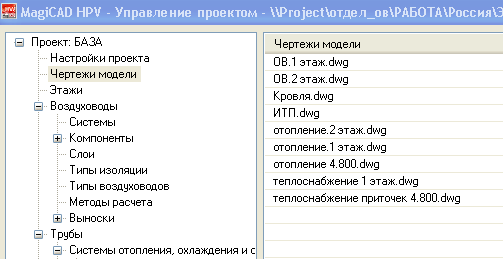

Вот и я столкнулся с проблемой.
При балансировке системы вылетает окно и расчет прекращается.
тут я почистил, но ошибка не пропала.
Помогите, ребята!!!
Паника, паника smile.gif 2 недели до сдачи.
Виртуальные притоки были какие-то, но я ими не пользовался, удалил путем отсоед. и присоединения по-новому.
Всем спасибо...
Виртуальные притоки "вниз", "влево", "вправо", "вверх", у меня не работают, такие я присоединяю как "вверх" или "вниз"...
WhiteShark
Наверняка переименовывал файлы или менял их местоположение. Должно помочь тотальное открепление всех файлов от проекта, очистка списка и последующее новое добавление всех обратно. Так же, прокатывает найти файл, которым стал файл "завесы.dwg" , и перемименовать его обратно в "завесы.dwg"
