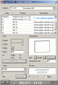

Joshua
Кто-нибудь знает, как удалить ненужную серию радиаторов из состава проекта?
Joshua
