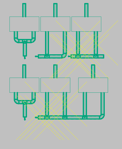

waldemar_1984
у меня есть база решеток щелевых IMP Clima LD14 без пленумов.
пленум создаю сам снизу воздуховод под посадочный размер решетки сбоку присоединение воздуховодов 1...2..3
все в принципе считает неплохо.
Roma
сколько подсоед. у 1 решетки?
кстати если сделать штаны "Y" то 2 подключения можно сделать! РАБОТАЕТ!!!
waldemar_1984
по три соединения
Roma
так это мой случай и работает. почему? потому что коробка у меня, а у тебя воздуховод... хм...
