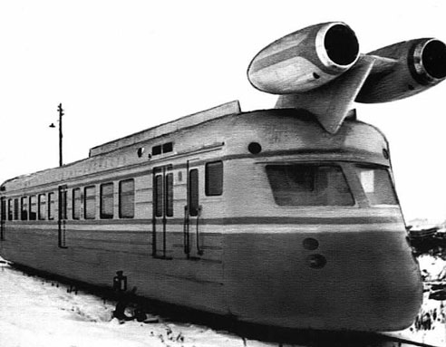

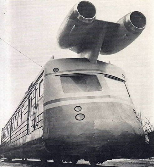

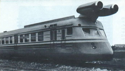

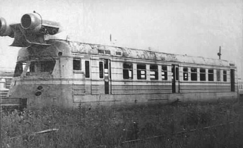

Владимир Борисович, позвольте чуть отойти от темы отопления, на сегодня последний раз - есть у меня для Вас интересный вагончик (от Вас узнал, что паровозы использовались вместо конки),а это от меня:
В 1970 г. Калининский вагоностроительный завод закончил изготовление вагона,
получившего название СВЛ (скоростной вагон-лаборатория). Кузов высокоскоростного вагона представляет собой кузов моторного головного вагона ЭР22, у которого поставлены головной и хвостовой обтекатели, а подвагонное оборудование и ходовая часть закрыты с обеих сторон съемными фальшбортами.
На крыше вагона в головной его части на специальном пилоне установлены два авиационных турбореактивных двигателя самолета ЯК-40, которые и создают необходимую силу тяги для движения вагона. В кабине машиниста установлен авиационный пульт управления двигателями, а также обычные приборы управления тормозами и песочницами.
В 1971 г. экспериментальный вагон проходил испытания на линии Голутвин - Озёры
Московской дороги, где была достигнута скорость 187 км/ч. Затем в начале 1972 г.
вагон совершал поездки на участке Новомосковск - Днепродзержинск Приднепровской железной дороги, где постепенно увеличивалась максимальная скорость (160, 180, 200 км/ч). Итогом испытаний была скорость движения 249 км/ч.
Необходимо отметить, что целью испытаний не являлось установление рекорда скорости. Испытания проводились для исследования взаимодействий в системе “колесо-рельс”, для будущих скоростных поездов. Для испытаний лучше всего подходил вагон “который едет сам”, не отталкиваясь колёсами от рельсов. Прицепить вагон к локомотиву не было возможности, т. к. в 1970 году в СССР ещё не было локомотивов способных длительное время держать скорость более 230 км/ч. Железнодорожный путь, также не позволял развивать скорости более 250 км/ч.
После завершения испытаний СВЛ был брошен на задворках Калининского вагоностроительного завода у ст. Дорошиха. Там он и находится по сей день.
Сейчас говорят отреставрировали и поставят как памятник перед входом на завод в Твери.

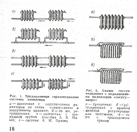

Цитата(Владимир Борисович @ 28.2.2010, 16:39) *
Культ Ра, а такая система. Ведь это тоже самое.
И это не пахнет "бифилярностью", увы!
Типичное последовательное включение обменников, ступенчатый температурный ярус у каждого обменника. Бифилярный способ - одинаковый для всех!
Полагать одинаковым можно (бифилярным), если принять условно в П-образном стояке в одном помещении в пределах этажа прибор ОП как один "расчётный элемент" - часть его на горячей трубе, честь на холодной. Чем упроститься расчёт. Но здесь показан байпас на восходящей. Значит, считать упрощённо надо как проточный и тем тогда он станет схож с отпускной частью.
В работе системе, пропуская часть воды байпасом, уменьшать прогрев стены. тогда и воспринимать как вариант "бифилярности". biggrin.gif
Это такие мысли возникли уже погодя, при при более пристальном внимании.

А вот вагоны с реактивной тягой - чудо!

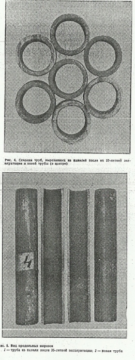

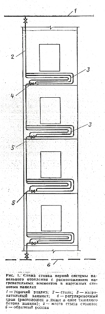

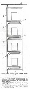

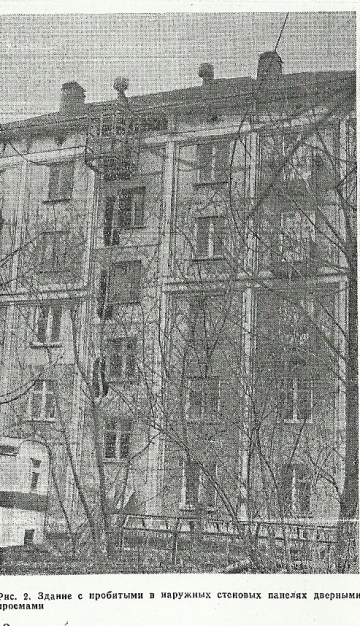

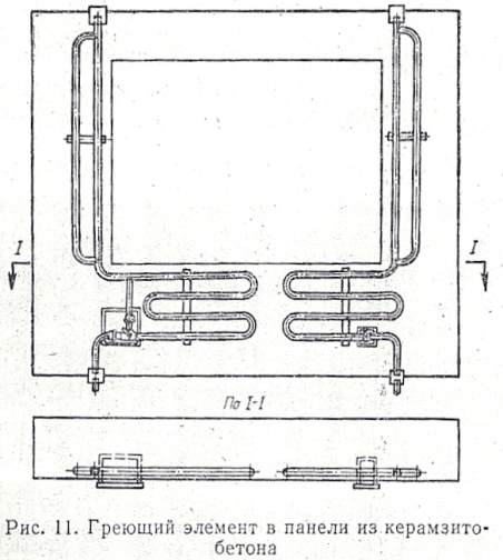

Найдена первая панельная система отопления смонтированая в 1955 году в Москве по ул. Октябрьского поля дом 9. Наружные панели однослойные, толщина 40см, теплоизоляция за ОП из пеносиликатных плит толщиной 20см. В 1979году, в связи с установкой лифта в доме были пробиты дверные проемы и вскрыты трубопроводы системы проработавшей 25лет. На фото показаны разрезы труб. Посредине кольцевого расположения обрезков показана для наглядности новая труба. Трубы сохранились абсолютно. Надо отметить, что система ни разу не промывалась. Первые три года система работала от местной котельной, а все последующие годы от ТЭЦ 16 через элеватор. Замечаний от жильцов система не имела никогда.Любопытна регулировка приборов и установка регулирующей арматуры с байпасом. Для меня такая сохранность системы загадка.
Владимир Борисович

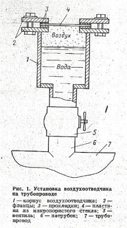

Попытка решить воздухоудаление "новым" способом в 1979 году. Ленинградский институт химии силикатов разработал и внедрил воздухоотводчик показанный на рисунке. В качестве фильтрующего материала используется боросиликатное макропористое стекло, которое пропускает воздух, но не пропускает воду. Были попытки использовать в качестве такого фильтра двойной брезент, но они результата не дали. Да и стекло это по жизни на монтаже ни разу не встречал.
Ну да, типа для космоса оно не вышло достаточно микро, так надо было в народное хозяйство впихнуть под макро. :-) Судя по Вашему опыту и "внедрил" звучит в более прямом смысле - закопал в землю.
не вышло достаточно микро - попыток не убыток. blink.gif Не спытав воду, не поймёшь броду, да дорогу осилит только идущий. Забытое сегодня - новое для завтра. mellow.gif
"Закопал" в землю = отложенный спрос. Если не сам откопаешь, не успеешь, потомки "клад" найдут.

Если адрес интересует, могу уточнить. 6я ул. Октябрьского поля дом 9. Сейчас этот адрес такой: ул. Бирюзова дом 7. Проект сделан Институтом строительной техники Академии архитектуры СССР. Дом построен в 1955 году. Есть данные по теплофикационной воде за период 1972 по 1979 год. Щелочность-2,2- 3,8 мг-экв\кг, жесткость- 0,18-1,2 мг-экв\кг, содержание кислорода 3-20 мг\кг, рН- 7,5- 8,5, нефтепродукты 0,1- 0,7 мг\кг, взвешенные вещества 2- 5 мг\кг.
Данную статью подготовили И.Ф Ливчак д-р технических наук (МТИПП); Г.К.Петров инж.(МНИИТЭП). 1979год.

так пройдите по всем этим улицам ,но по домам №9 и найдите дом панельный строительства около 55 года с пристроенными лифтами. Подходит более менее только по ул. Расплетина,но и тот кирпичный.
Хотя панельного отопления с встроенными в заводские панели ОП достаточно и на более поздних сериях. К примеру, часть домов серии И -1605М, они не только 5-ти этажки(уже сносимые), но и 9 и 12 этажей(пока не сносимые),годов возведения 70-х.

А вот еще одна система отопления. На фото она справа. Статья называется "Новая система отопления". Традиционные горизонтальные системы отопления нам хорошо известны, хотя система А.И.Орлова с двумя вентилями как-то мне не встречалась. Так вот , авторы "новой" системы утверждают , что их система лучше и экономичней, регулируется эфективней. Однако они не скрывают, что предлагаемая система эфективно работает при расходе от 350 кг\час и теплоотдача ОП возрастает постепенно, по мере прогревания первых приборов по ходу движения воды. Приводится таблица теплопередачи ОП из которой следует, что при расходе 50 кг\час теплопередача приборов "новой" системы в 3 раза ниже и только при расходе от 350кг\час и выше она равна теплопередаче обычной системы. В заключение авторы пишут, что устройство такой системы с "новой" функциональной схемой "сверху-вверх" позволяет экономить трудозатраты, эксплуатационные расходы, обеспечить неприрывное обезвоздушивание, отказаться от надпольного распределительного трубопровода. 1981 год.
Владимир Борисович
Я не москвич конечно, хотя прожил в Москве несколько лет. Адреса этого не знаю, но вот фото этого дома их журнала "Водоснабжение и санитарная техника" и адрес оттуда.

Ув. Культ Ра, у Вас спросить хочу по приведенной системе А.И.Орлова (самая нижняя на фото).Все-таки авторитетный был отопленец. Автор двух-однотрубной системы, метода расчета с переменными перепадами температур. Так удивил этим методом Б.М.Аше, что тот тут-же включил его в учебник по отоплению, а был тогда 30летним молодым человеком. Вот при появлении горизонтальных схем Мазо и др. внес свою лепту в этот вопрос. В чем же соль этой схемы, неужели только в возможности регулирования системы. Так она регулировалась и при нижней разводке.
Почему удивил? Надо же что-то вставлять в книгу? Термостатов не было, а тут реально возможный способ менять теплосъём на какие-то проценты, не меняя почти "гидравлику" стояка.
Сверху прикрыть - направить по диагонали снизу-вверх и получить максимум температурного напора.
Прикрыть снизу - теплоноситель по колонкам радиатора станет типа "двух поточным", первые колонки по ходу горячее, последующие чуть прохладнее - минимум температурного напора.
