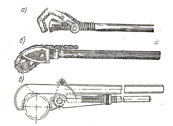

А пока хочу показать трансформацию любимого инструмента сантехников.Прошу учесть все инструменты шведские. 1905- 1935год

Ничего себе. И это тоже в книге есть? Если нет - обязательно должно быть, специальная глава, а то уже некоторые не знают что такое "газовый ключ" и почему он "газовый" (или "разводной ключ").
Litvinov
Все три разновидности ключа до сих пор выпускают, только в современном дизайне.

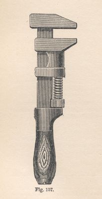

Ещё вот такой был ключ Монки — устаревшая разновидность разводного ключа.
Удобная вещь! можно как полноценный молоток использовать:)

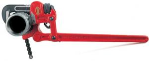

Kult_Ra
где-то у кого-то ж есть на фото и "цепной"?
"газовая резьба, газовая труба (трубная резьба), газовый ключ"
Litvinov
Kult_Ra
всего пару минут! Круто!
Litvinov
Вот есть такая разновидность - Газовый ключ для разъединения муфт с трубами

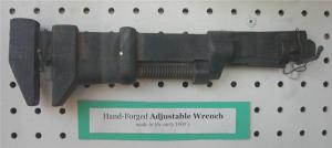

А этим раритетом можно "развести" любого жильца на бутылку водки:)

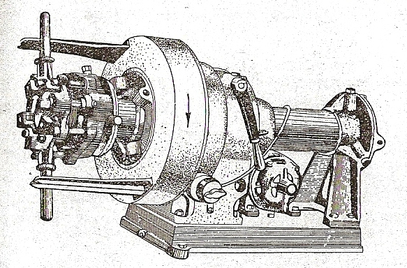

Раз пошла такя пьянка ................Посмотрите на это и попробуйте ответить, что это за "зверь".
Litvinov
не уж-то трубогибочный станок?
Бабай
Приветствую. Этот зверь - если мне зрение не изменяет - нарезает резьбу. И если масштаб более-менее соблюдён - переносной и как бы не от 220.
Kult_Ra
может быть и "труборез-труборезьбонарезчик". Но зачем тогда "улитка" с направлением движения?
Может быть в корпусе спрятан "передаточный механизм" типа от ножной швейной машинки "Зингер"?
Или справа фланец к "пневоприводу?
Владимир Борисович
1930год. Принято решение создавать ЦЗМ, а оборудования нет никакого. В США закупили трубонарезные станки компании "Остер"
(штат Кливленд). Они на рис. В этих станках используется четырехплашечный ручной клупп с приводом от эл. двигателя. Число оборотов снижалось передачей,помещенной в кожухе станка. Труба для нарезания вводилась с правой тыльной стороны и закреплялась поворотом рукоятки,видной около эл.мотора. Остальное все должно быть понятно. Напряжение 127вольт.
Что касается ключей. Номеров ключей в Швеции было 5,у нас в России освоили 4. По воспоминаниям Г.П.Шумарина Героя Соц. Труда
начавшего свою трудовую деятельность в 1929году "шведские клещи" для труб выдавались строго под расписку и ценились очень высоко.
Трубы то тогда свинчивали диаметром до 80мм на муфтах, а выше на поворотных фланцах соединялись. Сварщики были как космонавты, так на них смотрели тогда.
Что касается почему ключи назывались газовые, про это я Вам не скажу, про это в книге есть, а то неинтересно читать будет.

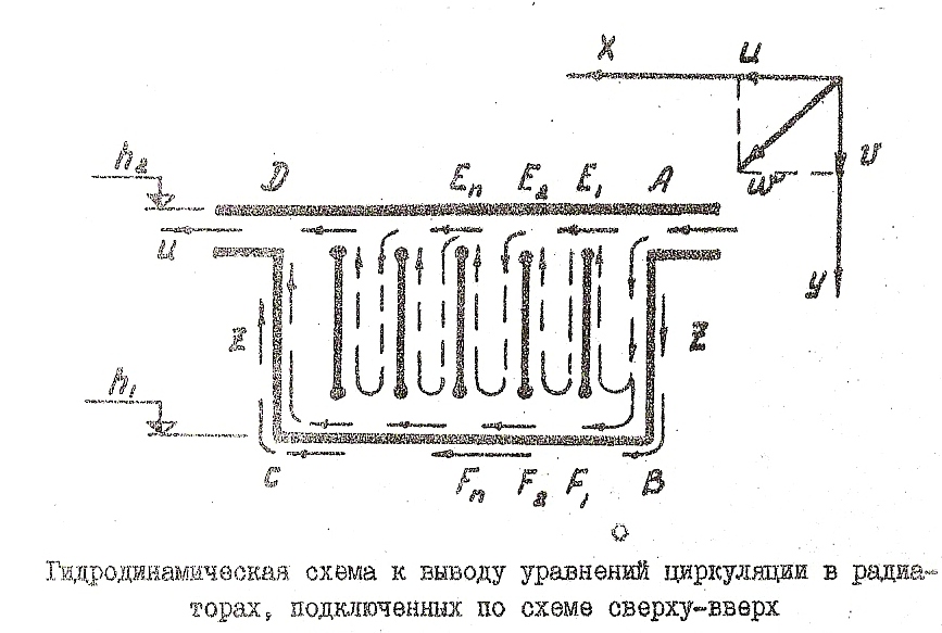

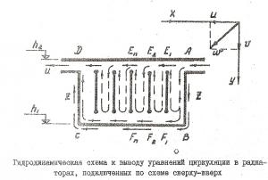

Владимир Борисович
Мне было весьма интересно узнать, возможно ли иное подключение чугунных радиаторов, чем те ,что мы применяем наиболее часто.В результате поиска выяснил следующее: возможно подключение ОП по схеме сверху- вверх практически без ухудшения его т\отдачи. Прибор прогревается равномерно и эфективно.Обьясняется это гидродинамикой движения теплоносителя,что подтверждено на стенде
и с применением теоретического расчета, который описан системой урвнений Ламба- Громеко, т.е. вихревого движения воды в приборе.
Некоторое снижение т\отдачи наблюдается только при температурах воды в приборе ниже 40гр.

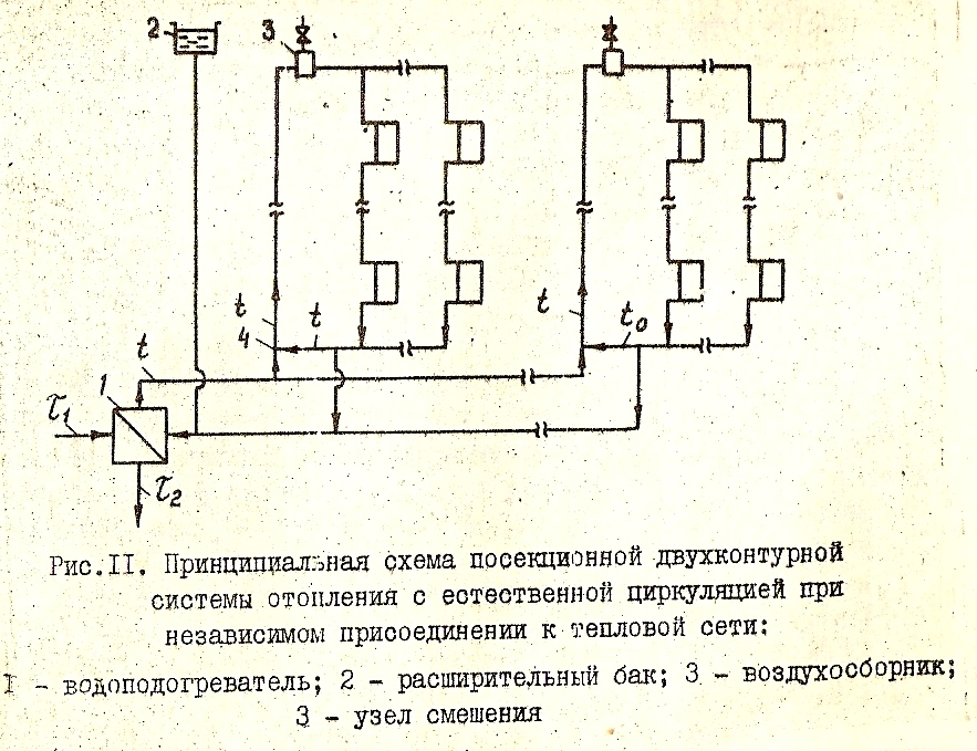

Владимир Борисович

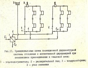

iboqush Вы поспешили немного, я ведь издалека хотел ,а Вы прямо в лоб.Ну да ладно. Сегодня я хотел интересную схему показать из недалекого прошлого.Здесь она гравитационная,но есть вариант элеваторный и без. Я собственно хотел обратить внимание на узел смешания под номером 4. Здесь обратная вода из стояка подмешивается в подающем стояке до необходимых значений t.
Практически в системе несколько "элеваторов". Узел смешания прост, это тройник "труба в трубе". Высокотемпературная вода подается прямо в эти узлы смешания. Система эта родилась в "Челябинскгражданпроекте" у Туркина, затем получила одобрение в АКХ им Памфилова.Первоначально ее хотели сделать пофасадной с применением своих регуляторов Т-48,ЭРТ-П,РТК-2216.

Kult_Ra
Цитата(ibogush @ 18.11.2009, 2:00) *
Каюсь и перехожу в режим Read Only.
Не спешите ли Вы с выводами/решениями? "Read Only" принесёт теме в целом возможно некий "не компенсируемый" ущерб? Ваша, скажем "свежая струя", привносит теме "неразрывность в пространстве и во времени".
Узел смешания прост, это тройник "труба в трубе". Да. И все же по "причинам" эта идея была "задвинута на полки". Неужто именно из-за "противоамбиций" центра в отношении Туркина?
[и была всегда и во всем "клановость"? Туркин не "вписался" и потому "рекомендовано" не случилось?]
Или "идея не пошла по "техническим причинам"?

Владимир Борисович
Сначала iboqush Вам отвечу. Вы не обижайтесь пожалуйста, никак
не хотел обидеть.Ну тема немного другая. Ваши коментарии к ней только новых знаний прибавят и уточнят пробелы. Как только подойдем к современности я первый Вас об этом попрошу. Дружить давайте по теме.
А теперь по теме. Полагаю Культ Ра, что смешивание в приведенной системе было,но вряд ли его можно было коректировать.Как в элеваторе,а это и было основным недостатком. Я у Павлоского читал об этом смешивании, где он утверждал,что может в разных частях системы задавать различные температурные режимы. Все хотел найти ,как он это делал. И вот в издании 1906года нашел и хочу Вам его показать.
Мне это решение кажется интересным.Но регулировал он температуру в разных магистралях пофасадно используя и регулируя подмес вентилями. Впрочем смотрите сами, какие у Вас мнения.
Kult_Ra
Получается, что вентилями "с" менять по желанию температуру входа в группу (стояк) d1 или d2 или ...? Время ожидания реакции и вновь вентили "с" покрутить.
пс.
С подобным вентилем "с" в советское время делал "тёплый пол" в детсадике [крутит воспитательница].
Владимир Борисович
Культ Ра, а него термометры на магистралаях были, забыл сказать.И вообще лучше своими глазами классика почитать, чем через пересказ.Правда тема немного другая, но слог какой, класик одним словом.
Kult_Ra
Да, чтоб читать такое "бегло" надо бы и "иметь говорить и думать" в подобном стиле.
Гораздо ж проще нам когда слова привычны (лишь бы буквы слова были, даже если и не на своих местах):
По рзелульаттам илссеовадний одонго анлигйсокго унвиертисета, не иеемт занчнеия, в кокам пряокде сапожолена бкувы в солве. Галвоне, чотбы преавя и пслоендяя бквуы блыи на мсете. Осатьлыне бкувы мгоут селдовтаь в плоонм бсепордяке, все-рвано ткест чтаитсея без побрелм. Пичрионй эгото ялвятеся
то, что мы не чиатем кдаужю бкуву по отдльенотси, а все солво цликеом.
Читается быстее (беглее), чем "классика", согласитесь.
Эта Вами показанная страничка как раз говорит об "остаточной гравитационной циркуляции и об эффекте возможной "двухпоточности" в трубе".
А [Павлоского] отдельные (по фасадные ветви) с ручным регулированием "по градуснику" возле вентиля "с" схожи по идее со схемами Туркина и др с различными "попытками" автоматизировать "без элеваторное смешение" и "экономисно" реагировать частям здания на изменение внешних факторв.
"Идея витает в воздухе, но материализоваться массово всё ещё не могёт".
Если в Вашей книге появится "в резюме" тенденции (Вам вдруг удастся "экстраполировать") совершенствования схемных решений от "вчера" через сегодня в завтра, то долго не смолкающие clap.gif изъявлю первый.
пс.
Меня всегда поражает "скудность, шаблонность и убогость" схемных решений СО, которые шлепаются уже лет 40 с гаком. Причин на это "следствие" (почему "скудные") так много, и так они "завуалированы", что "четкости" осознание у меня никак не случается.
На что (какие решения) будет спрос завтра и кто/что его (конструктивное схемное решение) направляет сегодня в РФ мне "понять" пока никак, всё по нулям.
В СССР можно было всё свалить на "СИСТЕМУ", на её вроде "пренебрежение к интересам (про "среду обитания/питания") конкретной личности по имени "народ".

Друзья, давайте вместе подумаем, как это работает?
Думал вчера, думал сегодня до бани, думал в бане, думал после бани. Не придумал ничего. Если пользоваться рисунком, то законы товарища Кирхгофа не дозволяют понять.
А трубки внутри радиатора навеное медь как минимум - 1 мм. толщины это дерзко.
такой рисунок самолично постил здесь на форуме. даже не рисунок , а фото. biggrin.gif
Kult_Ra
"как это работает"
- по разному - это вне сомнения. Уникально [и хитро и умно] продумал "жизнь системы" Автор. В одном узле скрыты "варианты", но "малодоступны" они для рядового пользователя - "жильца". Будут "напрягать" избыточные возможности.
Максимальный эффект "извлечёт", конечно, только сам Автор. Манипулируя сочетанием комбинаций из "2 вентиля и степени их открытия" реально получить то "двухтрубно", то "одно", то "подмешивание", то какой-то "барботаж" вроде, но горячей водой.
Понять "цимус" этой вставленной трубки не достает у меня "серого вещества". Вот и жду терпеливо, когда "расскажут".
...а фото. - значит ли это, что такая система реально где-то "фунциклирует"? Разыскать место "самолично постил здесь на форуме" не получилось.
пс
С удовольствием "покрутил" бы в натуре вентили такой системы, да пощупал руками - "прочувствовал время реакции".

Стремление использовать перегретую воду не оставляло изобретателей. В 1966году за дело взялись прибалты. Они считали,что у Фомичева не присходит полного перемешивания и вода используется не полностью.Они предложили несколько иной способ.Вместо 2мм отверстий они сделали в коллекторе отверстия 10\20мм и повернули его не вверх,а вниз.У Фомичева
т\отдача была 690ккал\м2час,они получили 755, при той же t=130. Температура на поверхности прибора была 95.При нижней схеме питания эфект был макс. Проблема была в подводе перегретой воды,никто не знал как это сделать.Пробовали изолировать, делать кожухоэкраны и т. д.Я очень коротко, здесь целые статьи на эту тему.Битва была.
