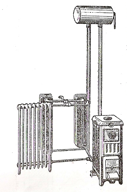

А сегодня самая экономичная система отопления. Отапливает 3х комнатный дом.Фото взято из книги Орлова А.И. "Теплоснабжение и вентиляция" Учебник. 1951год. В нем сказано, что эта система известна давно у нас в стране, а позднее появилась в Западной Европе.Судя по отопительным приборам, это западный вариант.
Цитата(Владимир Борисович @ 10.9.2009, 10:02) [snapback]433061[/snapback]
О явлении двухфазного потока в радиаторе я как то рассказывал ранее. В котором отмечал, что если даже терморегулятор закроется полностью,радиатор быдет продолжать работать на 15% своей мощности
Встречаются и большие цифры 25-45%.
DinaZavr
Она и сейчас известна в наших деревнях. Здесь просто отопительные приборы расположены у внутренних стен. Обычно такие системы делают, когда оборудуют водяным отоплением старые "крестовые" дома. Там на месте отопительных приборов стоит печь "голландка", обогревающая две комнаты. Вот на это место и вешают приборы. Котел устанавливается в "теплых сенях" - первая четверть крестового дома. Только котел обычно просто самодельный, из труб встроенных в обычную плиту.
А вместо красивых приборов - регистр из труб или даже из листовой стали. Такой ОП можно повесить повыше и тогда не надо заглублять котел. И вообще в таких домах подоконники низко, радиаторы обычно не влезают, да и труб в деревне достать всегда было проблематично. А тут почти не надо. И расширитель проще - подпитка ковшом.

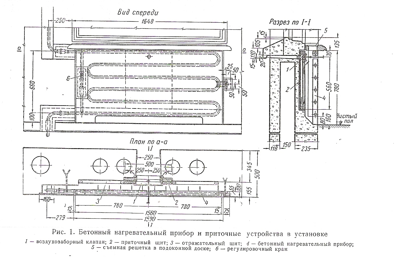

Панельное отопление зданий. Автор П.Ю.Гамбург 1958год.
Основным отличием такого нагревательного прибора от приборов подобного типа является двухсторонняя теплоотдача.Возможность оребрения прибора с обратной стороны,обращенной к стене позволчет значительно увеличить поверхность теплоотдачи.Длина его может быть уменьшена в 2-3 раза.Приборы являются приставными, не связаные с конструкцией стен. Имеется воздухозаборный клапан, за прибором установлена панель из кровельной стали, для отражения тепла излучаемого задней стенкой прибора.Панель покрыта фольгой или алюминевой краской.Подогрев приточного воздуха за счет тепла обычно теряемого через наружную стену, устраняет ощущение дутья.
