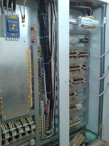

из последнего, не опубликованного
Небольшие рекомендации: Шнайдеровские датчики в шкафу на тепло лучше вверху распологать, на холод - внизу.
И что это за желтая коробочка снизу слева?
И на дверь что прицепили? Бесперебойник?

на двери mm430. и коробка с пивом )) зипом.
желтая коробочка f121( Safety Relay).
термостаты может и нужно разносить, но я скопировал с других шкафов,
кторое кромшредер делал.
как правильно делать не знаю. правил нет. ответ всегда- главное, что бы работало.

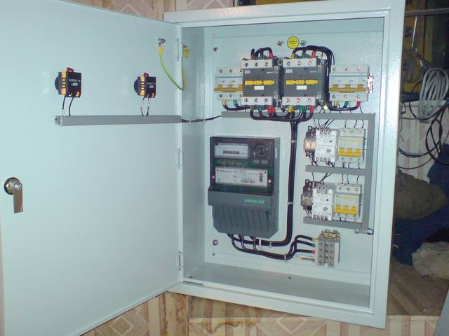

Наше творение уделанное клиентом (плохо протянули вводной кабель), подняли ночью, это циркуляция отопления на треть домов небольшого городка, на улице было около -30.
(слева проводок не очень аккуратно, это GSM антенна на крышу выходит, ну а внешние подключения клиента вообще отстой)

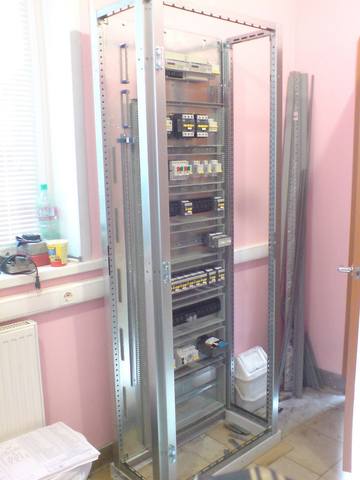

монтажники смекнули, что можно не плохо заработать, взяли по размеру монтажной панели старый кульман, набили гвоздей на месте клемм, намотали провода по ним, оконцевали, жгутовали и так монтировали.
Лучше так, без гвоздей.
Сергей Валерьевич
Идея хорошая, при массовом производстве, на единичных шкафах, на которых в процессе монтажа постоянные изменения в схемах, лучше перфорированные короба.
Сергей Валерьевич
Заметил, наконечники на кабеле кусачками зажимаете? Не очень эффективно, часто жилы выпадают.
Да и трубки с надписью не солидно смотрятся, хотя и сам такие применяю на бюджетных проектах.

1. Это переменный шаблон для малосерийных и штучных изделий, для серийных - постоянные шаблоны.
2. У нас сначала вяжут жгут, потом укладывают в перфорированный кабель-канал. Или, или не бывает.
3. Все наконечники (до 240 мм2) обжимают только инструментом, для каждого диапазона - своим. С кусачками не угадали - фото плохое.
4. Маркировка действительно, без "понтов", не слетает и читается через 15 лет (сам видел - в ремонт шкаф привозили прошлого века выпуска). Но фирмучая маркировка конечно красивее, не спорю.

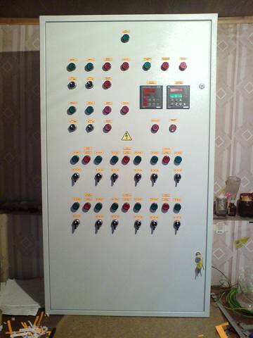

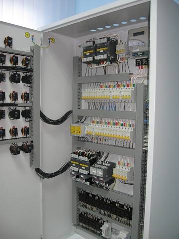

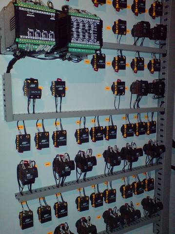

Ну спец я не великий, всё делалось на коленке... Из инструмента - отвертка, бокорезы, паяльник и всем известная мама...
По первой фотке, отверстия под лампы и переключатели высверливал дрелью и доводил напильником, о дыроколе и не мечтал...

Автоматика котельной. В первом случае два водогрейных котла и один паровой. Управление насосами суточное переключение, переключение с аварийного на резервный, блокировка газа, слежение за уровнями баков питательной воды, само-собой погодное регулирование и ГВС.
Во втором попроще. Два котла, антиконденсационные, сетевые насосы, опять же ТРМ32.
Так Вы что, каждый проводок лудили? А наконечники не пробовали? Они ведь копейки стоят.
На последней фотке большой металлической пластиной силовые шины скрыли? А как осмотреть состояние? Вдруг где-то греться уже начало?
yur
Да, лудил... Каждый...
Этот шкаф не моё изделие. Но на счет пластины, Вы совершенно правы. Повода для беспокойства нет, пластина периодически снимается для осмотра. А когда шкаф не работает, болты на шинах подтягиваются.
Да и под напряжением сотню раз снимал...
вот мой. Правда это самые первые фотки, шкаф уже собран и эксплуатируется. А вот сфотографировать его недосуг...

А вот в одной из котельных стоИт Carel PCO. Где то на 3-тий сезон начал дурить. не включается, часами проходит самотестирование, но всё же работает... Подозреваю трабл по питанию внутри контроллера, но клиент отказался чинить или отправлять в сервис-ценрт, подключил через УПСник...
И смех и грех.
пс... фотка нашлась.
Контроллер интересно установлен ) А чем шкаф управляет?
И как кабели через верх заходят? Через одно отверстие?
yur
Шкаф для газовой котельной. 5 котлов с модулированными горелками, ими Carel и управляет.
Кабеля да, с верху заходят, далее в лоток из оцинковки. Лоток непосредственно в шкаф заходит. Силовой заходит с боку, в правом, верхнем углу, рядом шкаф АВР.
Под контроллер в двери вырезана дырдочка...
5a8el
Да дыра для контроллера в двери щита, и металлическая пластина над шинками, и ввод лотка через верх. Одна Волгоградская фирма так любит делать mad.gif .
