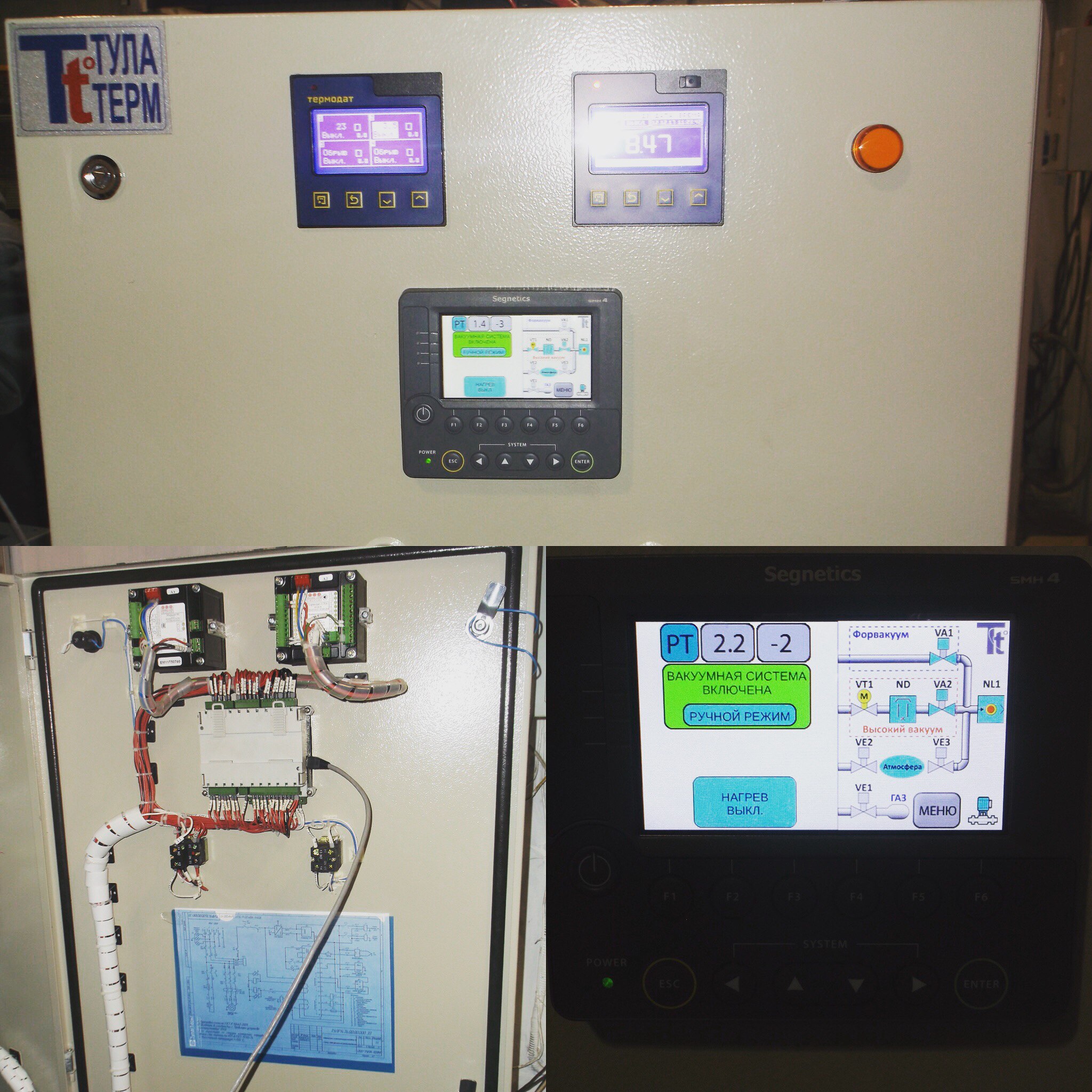

asutulaterm
Несколько наших работ.
С конца прошлого года начали потихоньку осваивать Segnetics.
Начали с большой вакуумной печи для Воронежского завода. У нас уже есть штатная программа на ПК с визуализацией, но клиент сказал что надо "как можно проще". ИК монитор с визуализацией им не нужен. Но в тоже время, в проекте достаточно много блокировок. Управление насосами реализовали на SMH2G
Получился вот такой шкаф. (В процессе настройки). Клиента все устроило. Управление классическими кнопочками.
Затем, в процессе освоения сделали для себя стенд для проверки магистралей.
Сейчас обкатывается поршивка для серийных вакуумных печей на Segnetics SMH4.
sku-ter
Шкаф-зачёт clap.gif !!!! Молодцы... очень информативно!!! Только одно интересует, вы сами делаете схему-наклейку на переднюю дверку шкафа или заказываете и если заказываете то сколько по деньгам выходит?
