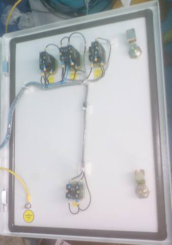

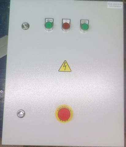

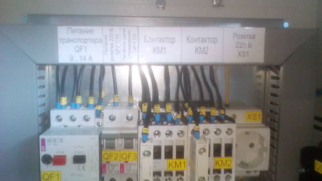

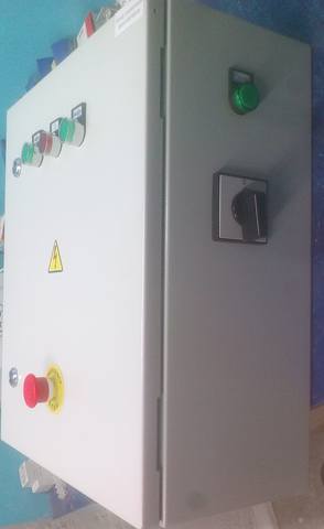

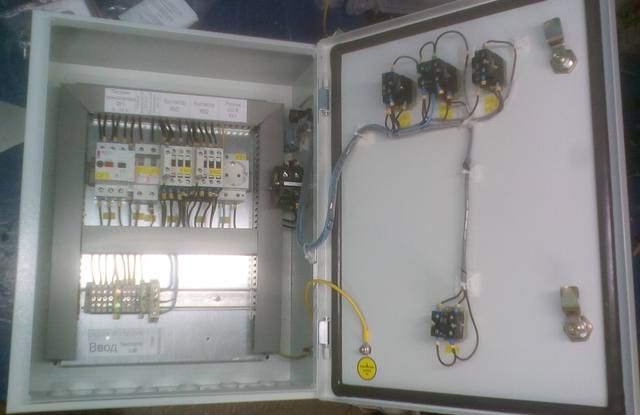

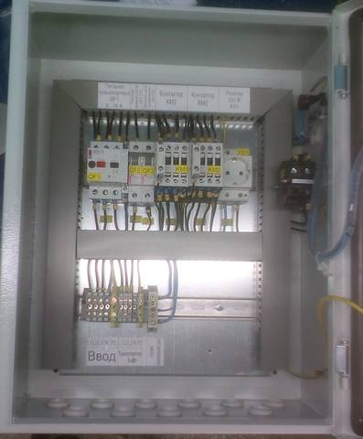

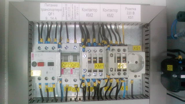

karcus
Извините за качество фото
OlegM
Ну не принято так резать крышки кабельных каналов.
И индикаторная лампа на боковой стенке (над рубильником) это моветон.
coverart
karcus
По поводу фигурного вырезания перф.короба - это просьба заказчика.
По поводу КМ2 и КМ1 - это мой косяк, не заметил. Спасибо.
По поводу индикатора на боковой стенке - не понял, в чем моветон? И как делать лучше и почему?
OlegM
Обычно элементы индикации и управления размещаются на дверце (передней панели) с торцов шкафа только рубильник и кабельные вводы (разъёмы).
Kotlovoy
Причем элементы индикации на уровне глаз, или чуть выше, а органы управления - на уровне груди. Чтобы рука на органе управления не заслоняла индикацию.
Как у компа - клава внизу, дисплей перед глазами.

Цитата(OlegM @ 3.1.2018, 1:06) *
с чего это не принято резать так крышки, вы это объясните PHOENIX CONTACT выпускающий специализированный инструмент для этих целей
karcus
Так у меня так и сделано: лампа вверху, под ней рубильник.
coverart, свой косяк исправил
Kotlovoy
А вот что там на двери сверху? На мутном фото не разглядеть, но для ламп проводов многовато.
karcus
Две кнопки "пуск" с зеленой подсветкой и одна "стоп" с красной.

Цитата(zadvor @ 4.12.2017, 19:41) *
Очередной шкаф управления насосами (6х250кВт) для ПНС. Вводной автомат АББ 2000А, УПП АББ 6 шт., контроллер и периферия Сиеменс, коммутационная АББ, ИБП и клеммы Вайдмюллер, оболочки и шинные компоненты Риттал.
ЗЫ...Незакрытое отверстие в двери под показывающий прибор радарного уровнемера Вега (зак сам решил купить и поставить уже на объекте)...
Не в первый раз вижу маркировку устройств выполненную на кабель-канале, точнее его крышке. Почему не клеете на сам прибор/устройство?
Крышка дело такое, она и подвинутся может и тогда съедет маркировка. Учитывая стоимость щита изготовить на заказ пластины (пластик с металлизированным покрытием) сущие копейки.
Продублировать маркировку на крышках и перестраховаться, это конечно похвально, но не использовать специальные места для маркировки предусмотренные производителем, по меньшей мере странно.

zadvor
По опыту эксплуатации......персонал частенько меняет вышедший из строя аппарат, на имеющийся в наличии сейчас....зачастую это другой бренд....переклейкой этикеток не заморачивается вообще....крышки кабель-каналов меняются гораздо реже...
