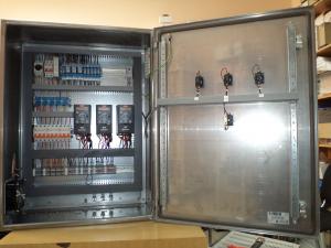

Цитата(MASTAK @ 12.3.2017, 15:36) *
Собрали намедни.
Ох зря TDM воткнул. Подведет зараза. У нас соседи ихние представители. Заманили скидками и подарками, ну мы и взяли на пробу. Потом мотались по всей области, меняли на IEK. (цена та же).
vovganmgk
это как купить протухшую колбасу и поменять снова на протухшую
это как купить 1П автомат вместо 3П и прийти в магазин за 3П и снова купить 1П автомат
MASTAK
Возможно вы правы. Но если учесть, что микродрайв это преобразователь от данфосс с большой натяжкой, причем Китай, то братья китайские в одном шкафу уживутся.
Цитата(vovganmgk @ 14.3.2017, 9:43) *
Правильные замечания, согласен. Но жизнь такова.
Олег_
Смутили шильдики на шкафу, предназначенном для регулярной мойки, ещё и всякой химией.
Т.е. если шкаф для цеха пищёвки или медицины, бирки ему не соответствуют.
А если нет требований к поверхности шкафа, нафига заметно так переплачивать за нержавейку, и в то же время старательно экономить на его содержимом?
MASTAK
А можно поподробней, насчет шильдиков для регулярной мойки химией? На данном производстве стоят этикет машины, всякие автоклавы ит.д. м на всех точно такие же шильдики. Был в Курске на комбинате детского питания, аналогично. Что за шильдики такие мудреные и что за требования?
На этот вопрос отвечу так, заказчик попросил щит из нержавейки и все.
immer
Ну да, по сравнению с ценой всего щита, экономия на автоматах выглядит не логично. Наклейки подписанные ручкой тоже смотряться не очень. Цена принтера для наклеек невысокая, а внешний вид будет более презинтабельней.
MASTAK
Цена щита 28 тыс.р, по прайсу 32 тыс р, у дкс 35 тыс.р. Автоматы если честно эти стоят не в одном проекте не разу не подвели. Когда заказчик готов оплатить шнайдер, авв и т.д. да не вопрос. И когда четко прописан в контракте каждый болт и винт то тоже не вопрос, а так если можно что то трактовать в свою пользу то это не порицается. Китайцы так делают всегда, даже мега фирмы.... Причем это наглядно описал Потапенко в ролики про стержни. Тем более для этого заказчика всегда идем на встречу по любым вопросам и пожеланиям. Это касается гарантий, монтажа, сервиса и т.д.
Еще раз повторюсь микродрайв это данфос- только название и все, остальное китайщина и почему автоматы не использовать соответствующие тогда? Серия 301 и 302 стоит прилично, срок поставки космос......
Наклейки отпечатаны на принтере, смотрите внимательнее, качество конечно фото не очень. Сам лично печатал, на плотной бумаге, потом приклеивал на таблички пластиковые и ламинировал.
А вот насчет принтера, буду признателен. Принтер нужен да, но где его купить не дорогой, с возможностью печать на пластиковых табличках, печатать то надо еще и чернилами не простыми.....
Таблички беру у клемсана. Фотик плохенький, качество фоток страдает.
Вот бумага и смущает, на шкафу который регулярно моют.
Если не путаю, у ABB есть подобные шильдики с пластиковой биркой для гравировки, т.е бирка из чёрного пластика, покрытая с одной стороны тонким слоем пластика под "серебро" который гравёр и снимает.
Он не для понтов его просил, его скорее всякие нормы обязывают.

Олег_
Этот шкафчик кстати тоже для левши.
Человеку, чтобы лазить по менюшке частотника, нужно сместится вправо, чтобы комфортно видеть индикацию на дисплее частотника, но тогда правая стенка шкафа будет мешать правой руке, которой по привычке правша на кнопки жмёт.
Не феншуйно. А вот если бы частотники были слева, а автоматы справа, локоть правой руки ни за что не цеплялся бы.
MASTAK
Ключик под левую руку, т.е. правша вначале возьмёт этот ключ левой рукой, переложит в правую, потом только откроет шкаф, потом опять ключ в левую руку, чтобы повесить на место.
т.е. ключик справа удобнее.
Мож тогда подскажешь где гравер дешевый купить?
Ламинация у импортных сплошь и рядом встречается, я не на первом заводе это встречаю... Правда напечатанно на пластиковом шильдике и за ламинировано.
Вот как раз таки есть в этой теме фото шкафа с частотниками 8 шт... на объекте... Так этот рядом будет висеть... Просто все оборудование из нержавейки потому и попросили для общей картины...
Там оборудование от итальянцев есть как с крашенными шкафами так и с нержавеющими.
Я стараюсь обходить всякие бренды тиипа АВВ если можно, так как цена не потребная. Ну если у них есть хорошая система для маркировки готов рассмотреть.
Людям вот если честно глубоко в душе на то как стоит оборудование в шкафу, потому как оно собранно и работает. Я Этот изврат, справа, с лева, по центру и т.д. давно опускаю. А если человек левша, а шкаф для правши?
Делаю щиты по следующим правилам:
1. Соблюдение правил теплообмена для электронного оборудования, в данном случае пч,
2. Соблюдение правила, разделение силовых и сигнальных проводов по возможности,
3. Оптимальное заполнение шкафа, с возможностью установки доп оборудование в небольшом количестве если это такой шкаф как на фото,
4. Оптимальный расход материала, лотков, дин реек, проводов, клемников, саморезов.
Кстати пробовали этот щит разводили в автокаде, оптимальный расход проводов и материала другого был в такой конфигурации.
Оптимальная себестоимость определяется оптимальными расходами, что практически всегда ставиться целью, без ущерба к качеству оборудования. Государство пряники не раздает в виде налоговых послаблений и премий, выживают все как могут.
Если вы приведете пункты из каких то нормативных документов, то я готов рассмотреть и учесть в будущих проектах такие требования, а если это только феншуй, то пусть он им и останется.

Олег_
Бирки я не гравирую, в случае если бирка нужна влагостойкая, печатаю её на прозрачной плёнке для лазерника, в зеркальном отражении, вставляю в подобный держатель маркировки, ну ещё добавляю для фона белую плёнку самоклейку, т.е. без бумаги. Если влагостойкая не нужна, бумагу и пользую. Про бирки ABB вспомнил только потому, что встречал такие.
Да не парьтесь Вы, я не критикую, а просто рассуждаю о "феншуе"
Не вяжется эта фраза с тем что на фотке.
-Судя по габариту и материалу шкафа (не окрашен), для трёх мелких частотников дополнительная вентиляция избыточна, даже если в цехе температура под 40.
-Шины в корпусе (синие) для десятка проводов явно избыточны.
-Вводной рубильник можно опустить на нижнюю рейку, вводной кабель прямо в него снизу, сэкономите три клеммника и при его отключении будете уверены что в шкафу нет ни одного провода под напругой (феншуй)
-Короб внизу для кабелей совсем не феншуй, не можете спроектировать схему чтобы все колодки под один кабель находились подряд?
т.е.
Вентилятор, решётка, термостат, вырезать отверстия под них, пять клеммников в корпусе, три простых клемника, полметра короба, (саморезы под него rolleyes.gif )
Всё это переплаченные деньги и время, правда придётся добавить одну шину без корпуса для земли рядом с вводным рубильником, и возможно одну изолированную под ноль.
Кстати, выкинуть шины в корпусе, все автоматы наверх, частотники влево, релюхи вправо от них, потратите заметно меньше провода, сохранив разделение цепей, точне улучшите, шумящие провода от частотников будут короче.
MASTAK
т.е.
Конструктивные замечания. Про бирки спасибо.
Отвечу так:
-Вы же не знаете что твориться в цехе и про расчет температуры я рассуждаю с позиции данных о рабочем месте, программы расчета тепловыделений.
-Про синюю клемму можете рассказывать сколько угодно, так как на объекте может быть пятипродка, я исхожу из этого. Пусть в другом месте, силовом шкафу соединяют землю и ноль.
-Вводной рубильник внизу на дин рейке какой то изврат, на любителя и на его усмотрение, возможно это внутренние стандарты такие не находите?
Что быть уверенным где есть напряжение где нет, надо приборами пользоваться и хоть не много разбираться в схемах.
А вот насчет короба внизу, это как минимум помогает спрятать кабеля, добаляет эстетичности. Вот тут мое личное мнение без короба внизу это колхоз, если есть возможность я всегда его ставлю. Опять же могут быть какие то требования от заказчика, не так ли?
Все колодки расположены под три кабеля:
- Цепи экстренной остановки,
- Цепи старта,
- Цепи аналоговых входов,
Т.е. на первый взгляд кажется зря про плаченные деньги, а если вникнуть в договорные обязанности, тех задание, конкретные требования и кучу мелочей оговорены, то многие делают как от них требуют. Все фразы вяжуться.
Так, что если в вент. автоматике приветствуется, всякие пластиковые коробушки, отсутствие короба внизу, отсутствие вентиляционных систем( хотя бы таких минимальных) и т.д. то ваше дело.
Где выкладывал в в конце декабря 2016 щит для водозабора, там все ваши требования учтены. Где надо очень дешево, совсем просто и нет конкретных требований, технического задания, делаем так как вы пишите...
Вы не верно истолковали прочитаное, я писал про
В шкафу на фотке пять таких коробочек с синей прозрачной крышкой и шинами внутри, они лишние, слишком жирно для мелкого тока.
Отказываться от пятипроводки, я не предлагал, у меня шкафчики "по умолчанию" на пять проводов заточены, хоть это ни разу не пригодилось.
Можно и без них, не спорю. Вот в след раз без них попробую в автокаде нарисую и прикину.
Фото есть подобного шкафа у вас? Интересно посмотреть.
Олег_
Фоток нет, разве что эскиз.
Хотя одну старую откопал, ящик отработал всего лет 5-6, а засран сильно.
По компоновке нужно было вписаться в заданный габарит по высоте.
И кстати самодельная влагостойкая бирка, печать лазерником на спец плёнке под металл (покупал у рекламщиков), сверху ламинат. Бирка под грибок тоже самоделка.
MASTAK
