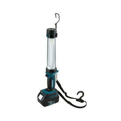

йцукен
Цитата(kav1 @ 1.7.2013, 21:28) *
Если это недорого, то почему бы и нет?
Много страниц назад в этой теме был снимок с шкафчиком, внутри которого, для освещения внутренностей, по периметру был намотан дюралайт. Тогда многим смешно показалось.
Не понимаю, чем светодиодная лента в данном случае от дюралайта отличается?
Если так уж хочется кому-то "удружить" наладчикам или эксплуатации, то прикладывайте к шкафу светодиодный фонарик "на лоб" в комплекте. Гораздо полезнее.
А лучше - сосредоточьте свой мыслительный процесс на том, чтобы в ваш шкаф в процессе эксплуатации как можно меньше лазили, и тогда освещение в нём даже таким раздолбаям как вы, не понадобится.
