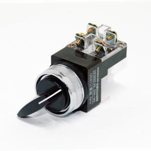

Уважаемые коллеги,
посоветуйте, где можно приобрести переключатели такого исполнения(не ИЕК), необходимо срочно заказать.
2OFF-ON
Denis_GL
Посмотрите здесь http://media.klinkmann.ru/catalogue/ru/Chi...int_np2_new.pdf , может что понравится
MASTAK
Цитата(brainhand @ 30.11.2012, 17:02) *
Уважаемые коллеги,
2OFF-ON
АВТОНИКС делает кнопки и лампрочки есть похожая серия. обратись к ним в представительство они быстро оветят

Существуют ли переключатели подобного типа, которые невозможно своротить без помощи инструмента (ну просто если крутнуть ручку от души, задеть плечом)?
zadvor
Тут даже не в переключателях дело, а в "дыроколах". Что обычно используем, попроще и подешевле (матрица и пуансон не профилированные), поэтому и отверстия в дверях с запасом.
Barbus
Не тем словом я воспользовался. Своротить - в смысле разломать. Отламывают эти ручки на раз.
cauto
laugh.gif Пока не встречал. С дуру-то можно....
Раз уж у Вас такая беда, может быть лучше кнопки с фиксацией использовать? Их сломать труднее.
Barbus
Так и приходится. В последний щит вообще ставил кнопки без фиксации , с удержанием релюшками.
