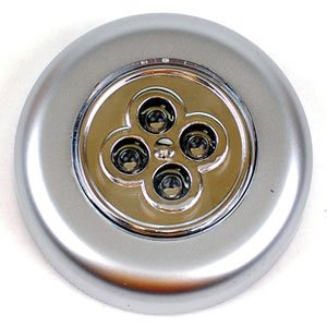

Если это светильник с датчиком присутствия, то не берите - батареек хватает на пару месяцев. Я такой в Икее купил...
