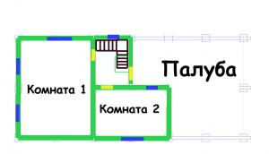

Цитата(DiJo @ 18.3.2013, 14:57) *
У меня похожий вариант:
Угол 43,5 высота ступени 20 (по другому никак не вписывается).
Это "предварительный он-лайн расчет".
Практически мои размеры.
Попробуйте 1-ю ступеньку (на первом этаже) "выдвинуть на себя" на одну ширину ступени, т.е Ваша первая по рисункам будет - второй, (тогда высота ступеней уменьшится на два см.)
На нижнем Рис. - "некуда будет девать голову", проем перекрытия должен иметь Г-образную форму, как на верхнем Рис., только с др. соотношением "перекладин" (буквы Г).
А кострукцию примыкания "ступени/столб" уже проработали?
Добавил второй брус снизу проема /уменьшил проем по высоте/
сместил первый брус внутрь здания
Лестница - см размеры и расположение - так? /еще посмотрю на размеры ступеней подступенка/
сейчас высота ступеней 165 мм

Вот тут-то и начинается самое интересное.
Эту лестницу надо вывести на верхнюю площадку, чтобы на ней оставалось место для входов-выходов, жёлтым я обозначил двери. Или тут однозначно придётся винтовую лепить?
Я б винтовую на самый край оставил.
Вечерком еще покручу - т.е. тот размер верхнего марша горизонталь 2400 не верный и надо еще меньше, чтоб на втором этаже площадку сделать?
А нижний марш можно по горизонтали увеличить? входной двери же нет еще?

Вот то-то и оно, что винтовую не очень хочется, уж больно стрёмно с неё падать)). Да, те 2400, что я дал, это как раз упереться в стену комнаты, а входная дверь уже почти есть, т.е. есть она, за эти 2200 выехать уже никак. Ну, если только совсем лестница не будет никак влезать, то хрен с ним, залеплю дверь и перенесу на другое место.
Вот по твоим размерам лестница - плохо
1 ширина ступеней 190 мм мало
высота ступеней 200 мм на грани
ширина марша 800 мм мало - хорошо бы 1000 мм
попробую вариант вместо площадки забежные ступени - поищу в библиотеках
Подумай насчет не Г образной, а П лестницей, возможно с двумя площадками или оставить так Г образно, но неудобная будет
вот такую попробовать надо

HeatServ, Vano, "Г"-образная в данном случае не пойдет. неудобен будет заход на первую ступеньку.
"П"-образная, с площадками - теряется много места/высоты на площадках.
Оптимальный вариант - с забежными ступенями (хотя-бы в нижней части, - на заходе).
У меня, как-раз из-за невозможности увеличить длину пролетов, получилась "полувинтовая". Ходить можно (и вполне комфортно), но мэбэль затащить на второй этаж - проблематично.

Г образная с поворотной площадкой ширина ступеней 190 ширина 200 высота
Г образная с забежными ступенями ширина 240 высота 200 мм
П образная с поворотной площадкой ширина 250 высота 190
последняя не эффективно место используются в гостиной
можно попробовать с забежными ступенями вместо поворотной площадки - но ты упаришься её делать
Логичнее всего выглядит Г-образная с поворотной площадкой с шириной (длиной?) 800. Придётся 200 миллиметров от двери откусить, это можно, косячину задвинуть на ширину бруса. А высота верха площадки по отношению к полу какая у неё?
Иван, воткни её пожалуйста и дай вид изнутри избы.
Ширина ступени 240 мм высота 204 мм
Хорошо бы увеличить размер по горизонтали первого марша 2400 - улучшились бы параметры
Не, я эту имею ввиду, зелёным обведённую.
Плохая она - а высота 2650 мм начинается от верха первого бруса 150х150 и заканчивается + 150 мм.
Сейчас поставлю.

Ув. арх-ы (Vano und HeatServ, Ltd), куды головы-то девать после поворотов на верху, или по пластунски, в дверь. Чо посверху сруба арх-ти то?
Высота ступени 200 мм глубина ступени 200 мм - глубина плохая померь свою ногу - ты вообще на неё встанешь?
Цитата(vadim999 @ 22.3.2013, 11:49) *
Ув. арх-ы (Vano und HeatServ, Ltd), куды головы-то девать после поворотов на верху, или по пластунски, дверь. Чо посверху сруба арх-те?
Ширина маловата... можно картинку "из противоположного угла" посмотреть?
Вано, а если просто лестницу нормальную вдоль всей стены (и портреты предков туда заодно), забыв, что дверь вообще нужна, то как это будет выгдятеть?
Тока длину лестницы увеличивать

Хорошо будет - вечером нарисую - будем ограничены потолком 2 этажа - скока делать высоту минимальную от ступеньки до второго этажа - баскетболисты есть - 1,80 1,90 2,0 метра?

На Г образной лестнице ширина ступени 270 высота 190 утыкаемся туловищем в балку 150х200h
Цитата(Vano @ 23.3.2013, 21:27) *
Северодвинск, у нас проблема.
Москва, принято. Будем сносить балку и ставить колонну с распорами. Завтра дам приблизительный набросок.

vadim999
"Элемнтарно...". Решалка моей хотелки.
"Работаем" в вертикальной плоскости оси "В". Подпираем балку красивым "столбушком" (черные кривулины), в лагу пола. Вылетную часть балки подпираем "мальчиком" (пасынком) - (белые кривулины) от соответствующей стропилины. То, что зеленные кривулины, удаляем (рэжэм!).
Да, что-то подобное и будет, только круче)) Потому что у меня на этой балке пол лежит... там не так всё просто будет... У нас есть такие сварочные аппараты... "но мы вам о них не расскажем" © smile.gif
